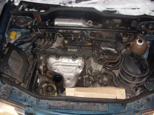

jaki to silnik
kinga25
masz to opisane w dowodzie,
A te literki to przepisałaś z bloku silnika czy z tabliczki znamionowej przynitowanej do bloku. Należy spisać z właśnie tej tabliczki,

kinga25, na silniku po prawej stronie tej aluminiowej osłony jest wybite K7M ..7.. sprawdź jaki masz numer powinno to być 702 lub 703 wtedy jest to silnik 90KM jeśli 720 75KM
