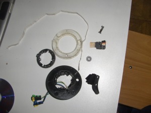

Miałem uszkodzony zwijacz poduszki po tel. do ASO
Postanowiłem sam się za to zabrać
1 należy zdemontować kierownice
w tym celu kręcimy kierą 180 sto
z tyłu jest otwór wkładamy wkrętak aż poduch odskoczy
do poduchy są przyczepione dwie wtyczki
najpierw małym płaskim wkrętakiem poluzować trzeba
sówki na tych wtyczkach a potem łatwo można je ściągnąć
podważając wkrętakiem wypinamy resztę kabelków i
odkręcamy kiere nie trzeba zaznaczać można ją tylko w jeden
sposób przykręcić i oto mamy zwijacz przed sobą
no niestety Francuzi celowo zrobili to razem z kierunkami żeby na
częściach zarabiać
2 trzeba odkręcić pilota i cztery śrubki po bokach lekko podważając
zatrzaski dwa u góry dwa na dole lekko ściąga część przełącznik
trzeba uważać na bolce zwijacza wchodzące w płytę przełączników
i gotowe element mamy na wierzchu zabieramy się do rozebrania
na części
3 w środkowej części jest mnóstwo zatrzasków trzeba powoli i delikatnie
rozpiąć na trzy części wyciągamy tasiemkę z wtyczkami

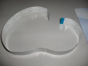

taśma ma 50 cm u mnie była zerwana i pogięta
do wymiany wykorzystałem taśmę od skanera jest taka szeroka
ze starczy na 3 taśmy wtyczki oddałem do elektronika
zajęło mu to dziesięć minut i polutowana
trochę męczyłem się z ułożeniem jej trzeba pamiętać o tym że
kierownica obraca się półtora obrotu w jedną i drugą stronę
trzeba najpierw bez kiery sprawdzić czy bez oporu obraca się górna
część zwijka dwa obroty w jedną i w drugą stronę no i skręcamy

taśma wadliwa nie przewodzi -sprawdzone w serwisie za 200 zł (w plecy), dzwoniłem do gościa z allegro a ten jeszcze wk... że wszystko było sprawne i tak to jest jak się nie wie co robić a zamawia. Niby ma wysłać w poniedziałek następny przełącznik z taśmą.
