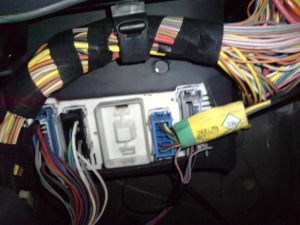

A nad tą twoją niebieską kostką co jest?
Ta droga jest najłatwiejsza
Zrób zdjęcie z szerszą perspektywą. Takie żeby było więcej widać

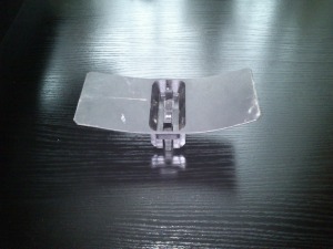

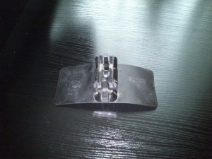

Szukaj takiej zaślepki
Po zdjęciu zaślepki otrzymasz coś takiego
Dokładniejsze umiejscowienie zaślepki
Zdemontowana zaślepka

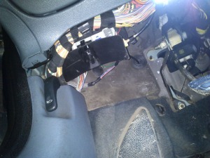

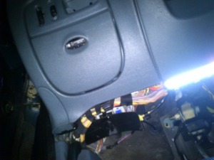

Dzięki pomocy kolegi z forum T.boy'a udało mi się zrobić oświetlenie i powiem że wyszło miazga <piwko> Teraz mam 2 pytania :
-chcę wstawić listwę w bagażniku czy mogę podpiąć się kablami z ledów do 2 kabelków które dochodzą do żarówki oświetlającej bagażnik ?
-drugie pytanie kolega chce zrobić oświetlenie na nogi jak u mnie tylko że nie chce się grzebać przy tych bezpiecznikach (ma inne auto) czy może wpiąć się do lampy w podsufitce ? do jakich kabli jak tak ?

Ad1. Najprostsze rozwiązanie. Sam mam zamiar tak zrobić - dwie listwy pod plastikami gdzie są głośniki, od strony tylnej półki. Ładnie ukryć kable i efekt będzie super.
Ad2. Przede wszystkim jakie auto? Wszystko zależy od rozwiązania elektryki. Wpięcie się do lampki sufitowej jest rozwiązaniem najtrudniejszym, ponieważ trzeba prowadzić kable pod mnóstwem elementów, które często trzeba zdemontować. Dlatego trzeba przejrzeć schemat elektyki, czy mie można się podpiąć gdzieś bliżej. Sam kładłem elektrykę w astrze F sedan do podświetlanych uchwytów (rączek) nad tylnymi drzwiami (fabrycznie były bez podświetlenia). Musiałem zdemontować pas bezpiczeństwa kierowcy osłonę słupka, uszczelki drzwi, tylne pasy bezpieczeństwa, plastiki na tylnych szybkach, plastikową końcówkę podsufitki. Dopiero wtedy mogłem odchylić podsufitkę i położyć kable (brak fabrycznej wiązki). Roboty na dobre pół dnia
Jak zrobisz oświetlenie bagażnika po podziel się na forum (zrób zdjęcia). Może tym razem to ja pójdę twoim śladem <piwko>
