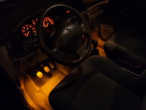

Mam problem a mianowicie u mnie nie ma żadnej zaślepki. Jest skrzynka bezpiecznikowa i nic poza tym. Czy ta wtyczka jest w skrzynce bezpieczników czy gdzieś indziej? Proszę o pomoc. Załączam zdjęcie jak to wygląda u mnie. Czy ktoś może dodać zdjęcie z większego oddalenia żebym mógł porównać co gdzie jest? A to moja wnęka na nogi kierwocy:
A więc tak. Nie zrażając się brakiem podpowiedzi zrobiłem jak mi powiedział mój kolega który taką zabawę zrobił sobie w oplu astrze. A mianowicie: początek instalacji zrobił w lampce w podsufitce i pociągnął kabel na dół lewą stroną (poprzez podsufitke i pod uszczelką od drzwi). Potem na wysokości nawiewu kierowcy wchodzisz pod zabudowę i wypuszczasz kabel na pedały i tam pierwsza listwa diod. Tutaj oddałem się już własbej inwencji i zamiast ciągać kable przez progi to ja poprwoadziłem od 1 diody do strony pasażera pod panelem nawiewu i stąd (dobry dostęp do kabli) puściłem odgałęzienie wzdłuż schowka pod zapalniczką, gałki zmiany biegów i hamulcem ręcznym (wszystko pod materiałem obiciowym przeciągałem) i zaraz za ręcznym ostatnie rozgałęzienie pod fotele tak aby mieć światełko na nogi wszystkich pasażeró z tyłu. Tak to wygląda u mnie w megance. Na weekendzie pokusze się jeszcze o podłączenie zegara elektronicznego i wyświetlacza temp z czujnikiem, których nie miałem orginalnie. Po 1 nieudanej próbie (wybite bezpieczniki i spalone lampki) teraz mam więcej doświadczenia i mam nadzieję że się uda. To narazie tyle.

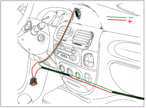

Jestem tutaj nowy, pomysł od razu przypadł mi do gustu. Nie było tak łatwo, jestem kompletnie zielony w samodzielnych przeróbkach, teraz już jest lepiej.Zamieszczam informacje zebrane przeze mnie, aby innym mniej zorientowanym jak ja było łatwiej.
W mojej wersji Scenic 2002 phII, nie można było się dostać w ww. przez was sposób do skrzynki bezpiecznikowej i kostki od lampki.
Schemat S5 i S15 przedstawiają budowę w wersji Scenica po lifcie, poszukiwana kostka oznaczona numerem R301 u mnie znajdowała się bliżej wyświetlacza od fabrycznego radia (zegarka). Oczywiście plus do czerwonego, minus do białego, tak jak było pisane wcześniej. Po zdemontowaniu deski rozdzielczej, kable można łatwo pociągnąć do dołu przez dziurę za zegarami, a do drugiej listwy za nawiewem na nogi.

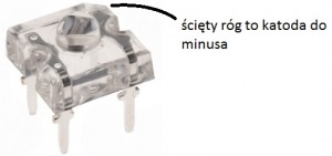

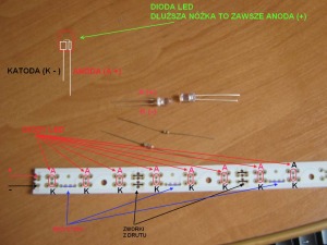

Zrobienie listwy chyba najłatwiejsza rzecz (hasła na allegro):
-uniwersalna płytka PCB do montażu 12 diod LED (ok 2zł/szt)
-super flux led (ok 0.50gr/szt z dołączonym odpowiednim rezystorem!)
-kabel przewód 2x0.5 (ok 2zł/m)
-przełącznik 12V 20A (ok 1zł/szt)
