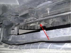

To może ja dodam swoje trzy grosze. Po przeczytaniu wszystkich postów na ten temat i tak miałem spore problemy by się dostać do środka. Cala akcja zajęła mi około godziny i spora dawkę nerwów ale wiedząc o co chodzi można zmieścić się w kilku minutach. Dodam ze opisuje wersje Megane II po lifcie.

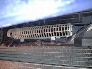

Po wyjęciu nerki natrafimy na kolejną przeszkodę - plastikową kratkę po zdjęciu której będziemy mieli dostęp do zamka, dla bezpieczeństwa radził bym jeszcze wypiąć wiązkę kabli która znajduje się pod spodem.
Kratkę możemy dość łatwo wyjąć gdyż wszystkie elementy są z miękkiego plastiku także ryzykujemy jedynie porysowanie ich. Uciskając z prawej strony kratkę próbujemy ja podważyć do góry, ja użyłem śrubokręta i kratka wyskoczyła.

Wreszcie mamy w miarę wygodny dostęp do zamka, jak dla mnie bo mój ojciec niestety nie mógł włożyć tam reki, musimy wymacać sprężynę, prawa strona sprężyny opiera się na części ruchomej mechanizmu zamka, niestety sprężyna jest dość mocna żeby pociągnąć ja palcami, ja użyłem kawałka solidnego drutu zakrzywionego hakowato.
Staramy się go zahaczyć z prawej strony(jak zaznaczyłem na zdjęciu) i ciągniemy pod lekkim kątem do siebie i lekko w prawo. Po kilku próbach zamek powinien puścić.
