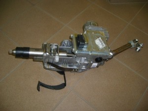

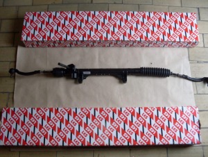

maly1984, to jest post jeszcze z czasów posiadania MI :mrgreen: Wtedy faktycznie po regeneracji maglownicy miałem zalany Mobil ATP sośtam, cośtam.
Teraz mam MII i uwierz mi, tu nie ma wspomagania hydraulicznego :mrgreen:
Tak z grubsza wygląda kolumna kierownicza ze wspomaganiem w MII oraz maglownica (jak widać bez przewodów hydrauliki):
