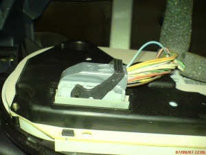

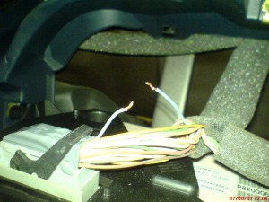

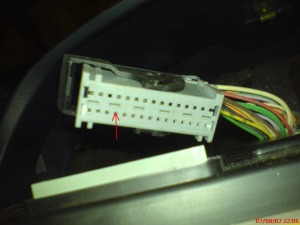

Ucieszyłem się gdy znalazłem ten temat, a tu nic. Tyle miesięcy i nikt nie rozwiązał problemu przyciemnionego wyświetlacza, dziwne, dziwne. Przejżałem schemat elektryczny i doszedłem do wniosku, żę wystarczy odciąć zasilanie które przychodzi do zestawu liczników na podświetlenie po załączeniu świateł postojowych. To napięcie doprowadzone jest na jedno z wejść zegara i licznika kilometrów i powoduje przejście wyświetlacza (żarówki podświetlającej) na obniżoną intensywność świecenia oraz podłącza masę do potencjometru regulacyjnego. W ten sposób intensywność podświetlenia zestawu zegarów i licznika kilometrów jest na tym samym poziomie i regulowana tymże potencjometrem. Tyle teorii działania fabrycznego układu.
Żeby zlikwidować przyciemnianie trzeba dobrać się do zestawu liczników. Zdejmujemy zaślepki górnych głośników i odkręcamy dwie śruby trzymające całą górną deskę. Daska do góry. Trzy sruby liczników i już. Wtyczka po lewej stronie (szara) to ta która nas interesuje. Miernikiem można zlokalizować na którym polu wtyczki jest napięcie po włączeniu pozycji, a po wyłączeniu znika. Na zdjęciu zaznaczyłem strzałką gdzie to znalazłem. Teraz zdejmujemy z drugiej strony ześlepkę wtyczki (ciemno szara) żeby zlokalizować przewód. Ten niebieski przewodzik trzeba przeciąć i przyciemnienie znika oczywiście z podświetleniem innych zegarów, ale te przecież w dzień też jest zbędne. Do odizolowanych przewodów dolutowujemy według uznania mikrowyłącznik, automat zmierzchowy (w MII jest taki na wyposażeniu i teraz chyba w ogóle nie wykorzystywany) i po kłopocie. W nocy włączamy pstryczek i mamy podświetlenie i przyciemniony zegarko- licznik. W dzień odwrotnie.
