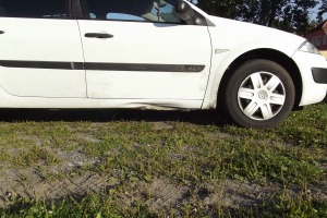

Dziś sceniol drugi otrzymał pojedyncze ledy do plastikowych boczków drzwi, czerwone w poziomie by sygnalizowały otwarte drzwi, oraz białe, by dodatkowo doświetlić otoczenie auta. (wszystkie szerokokątne)
Na razie tylko z jednej strony a tak ogólnie to dopiero 1/3 tego co mam zamiar zabudować.
I dwie fotki jak jest oświetlony trawnik, jedna fotka jeszcze przed zmrokiem druga już w całkowitej ciemności. (czas naświetlania 2,5s. Znowu przydał się statyw i czasówka)
