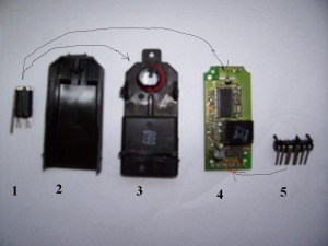

No dzisiaj z rana po nieobecności zająłem się tematem mojej szyby. Na początek rozebrałem drzwi by dobrać się do magicznego sterownika. Zanim zacząłem przy nim grzebać, wsadziłem sterownik z tylnych drzwi i okazało się, że mechanizm jest ok, śmiga w górę i w dół.
Próbowałem wcześniej zdobyć sam sterownik ,ale gdzie pytałem to sprzedawali tylko w zestawie z całym mechanizmem (ceny od 250zł).
W jednym z wątków na forum o problemach z szybami wyczytałem, że ktoś go rozciął, bo inaczej nie da sie do niego dobrać. Postanowiłem zrobić to samo. Nie widziałem zimnych lutów, ale moją uwagę przykuł jeden z szerszych bolców wtyki, wyróżniał się niebieskawym nalotem przy połączeniu z płytką. Postanowiłem wlutować, cały wtyk z płytki. Trochę babrania było, niezbędny był odsysacz do cyny, ale udało się. No i po wyciągnięciu wtyku z płytki, w miejscy gdzie wchodził ten podejrzany grubszy bolec, przy płytce był niebieski nalot, takie niby bąbelki. Pod nim przechodziła cieniutka ścieżka która po zdrapaniu bąbelka okazała sie przerwana (czerwone kółeczko na fotce elemencie nr 4). Zeskrobałem nadżarte bąbelki i pobieliłem cyną by lepiej się trzymały bolce wtyki.Cieniutkim drucikiem miedzianym (jedna niteczka z kabla sieciowego) połączyłem przerwana ścieżkę. Przylutowałem wtyki z powrotem, ale już bez dystansującego je plastiku który łączył ten wtyk (na zdjęciu element nr 5) , lecz pojedynczo każdy z bolców osobno (by był lepszy dostęp do płytki). Z płytką trzeba ostrożnie, gdyż jest ona wielowarstwowa, otwory metalizowane, więc lutowałem tak by zalać je cyną. Po wszystkim przylutowałem jeszcze do płytki końcówkę która wchodzi bezpośredni do silniczka (element nr 1, wchodzi w obudowę i dalej w płytkę ), bowiem jest ona tylko wpinana w płytkę ( jak ją tylko wpiąłem to sterownik raz działa, raz nie działał).
W sumie nie trzeba rozcinać sterownika, wystarczy wyciągnąć ze sterownika ta część która wchodzi do silnika ( dwa gniazdka i srebrny bolec czyli element nr 1 z foty) i płytkę da się wysunąć. Po wszystkim złożyłem sterownik, skleiłem, podłączyłem i działa. No jeszcze uszczelniłem smarem wtyczkę która wchodzi w sterownik, by się tamtędy wilgoć nie przedostawała do elektroniki sterownika. Linki podnośnika były suche, ale jak dobrałem się do szpulki to był tam smar, mimo wszystko nasmarowałem linki i szyny po których przesuwa sie mechanizm.
Jeszcze co zauważyłem jak miałem dostęp do silnika podnośnika, po paru razach góra-dół, był trochę ciepły, normalne, że się grzeje, ale tak szybko? W sumie trochę może ciepła łapać, w końcu nie pracuje ona cały czas, tylko raz na jakiś czas, więc może to normalne.

Fota mało wyraźna, ale ideę chyba da się zrozumieć. Dzięki wszystkim za pomoc w rozwiązaniu sprawy. Pozdrawiam
Dzięki za sporą dawkę info.Też rozciąłem to wszystko ale to gniazdko po odlutowaniu nóżek nie chciało wyjść więc musiałem to poprostu rozerwać ...Płytka niestety nie przeżyła i muszę zainwestować w używkę-niestety.narka DZIĘKI GOCHU.
