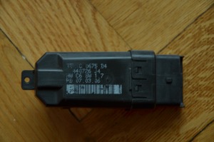

standardowo objawy uszkodzenia modułu podnośnika szyby prawej przedniej w megane 2 jak w moim profilu, szyba chodzi skokowo i nie reaguje na przyuczenie. analiza całego okablowania i instalacji skierowała uwagę na moduł, ale tu już kłopot, kupiłem auto już z awarią szyby i jest podejrzenie ze moduł nie jest od tego modelu, kopiłem na alledrogo moduł taki jak na zdjęciu(zamieszczę za chwilkę)był on w aucie w momencie zakupu. Niestety bez żadnej reakcji, szyba nadal skokowo, przy domykaniu z pilota robi ruch w duł o kilka centymetrów, moje pytanie, czy jest możliwe aby konkretny numer nadwozia i konkretny moduł działał tylko razem, czy moduł z innej megane może być niekompatybilny i pytanie właściwe...jak skompletować do mojego auta odpowiedni moduł.
Będę wdzięczny za jakakolwiek rozsądna podpowiedz.
  • 4 tygodnie później...
...kontynuuje temat podnoszenia szyby...modem mimo wymiany, bez efektu, sprzedawca z alledrogo stanął na wysokości zadania i przysłał mi drugi modem żeby zweryfikować poprawność działania, niestety efektu brak, szyba nadal chodzi skokowo, przyuczenie też nic nie daje,....macie jakieś pomysły....bo ja już nie.
Kupiłem auto już z ta usterka, czy możliwe jest aby modem podnośnika był zły i ja po prostu kupuje nieodpowiedni....proszę o podpowiedz.

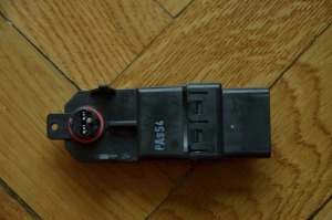

Witam wszystkich. Mam pytanko co do sterowników szyb. Czy ktoś kupował już sterowniki z allegro i czy naprawdę każdy sterownik ma swoje konkretne miejsce tzn prawy tył na prawy tył lewy tył na lewy tył. Podczas sprawdzania czy szyba zadziała wsadziłem z przednich drzwi z prawej strony sterownik na lewy tył i wszystko śmigało jak marzenie a gościu który sprzedaje to na allegro jakieś numery prosi i konkretne pozycje dla każdego sterownika opisuje zbaranieć można.

sterowniki z allegro kupione po 50 zł w zestawie z szynami i silnikami wszystko śmiga .jeden jest z megane 2 z innych drzwi tzn z prawych siedzi w lewych śmiga tylko guzik odwrotnie działa
