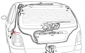

witam,
Mam takie pytanie, jak kolega wyżej zakupiłem też hak Steinhof'a i niby wszystko OK. Problem polega na tym że nie dostałem instrukcji jak zamontować instalację elektryczną... posiadam gniazdo z kablem około 1 metr.
Z jednej strony to jest proste, ale przecież w aucie są dwie lampy, lewa i prawa...
Czy muszę przeciągnąć kable od lewej i prawej lampy, żeby np. działały kierunkowskazy...
Hak potrzebuję do założenia bagażnika rowerowego...
pozdr.
michal

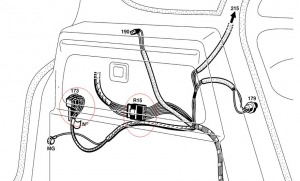

Od drugiej lampy tez przeciągałem przewody gdyż na kostce pod plastikami nie odnalazłem wszystkich potrzebnych przewodów. Ale to było tak.
Od lampy szybko złączka i puściłem żyły pod plastikiem na drugą stronę i połączyłem z wiązką dołączoną do haka.
Zasadnicze połączenia mam od strony kierowcy pod plastikiem w bagażniku.
