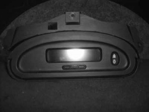

Ja kupiłem sobie taki mały wyświetlaczyk od MegI do swojego MegII.
Wywaliłem oryginał, bo w to miejsce poszedł wyświetlacz od Pionka. Ale chciałbym mieć zegarek i termometr, więc kupiłem ten mały.
No i teraz mam problemy z podłączeniem.
Wg schematów znalezionych na pikurze, 6 potrzebnych mi żył to piny 4-9, gdzie np czewony plus to pin nr 7.
Ale na tej fotce widać wyraźnie, że coś tu nie pasi:
Czerwony plus np widać wyraźnie pod nr 7, a nie 9.
Dalej, plus po stacyjce to chyba 8, regulacja natężenia to 9, plus świateł to 10, a masa to 11.
Nie mogę tylko znaleźć białego kabelka z sygnałem od czujnika temperatury...?
Aha, mój "mały wyświetlacz od MegI" jest ciut inny od tego, jaki widać na fotce Lewego.
Optycznie jest ten sam, ale w wiążce masa jest tylko w pinie nr2 (podwójny kabelek), a pod nr5 mam kabelek beżowy (chyba regulacja natężenia). Reszta kabelków idzie tak samo.
Jak myślicie, będzie to działało po podpięciu?
Wczoraj wprawdzie przeprowadzałem próbę, ale bez efektów. Mam nadzieję, że to wina spalonej żarówki :-|
(a tak btw - taka żarówka to tylko w serwisie? czy na stacji np też? to się jakośwyjmuje z tej czarnej oprawki?... :-| )
grissley, widzę, ze się doszukałeś fotek ;-) Żarówkę wymieniasz wyciągając z cokołu, jest to normalna żarówka do kontrolek chyba 1,2W
Aha, mój "mały wyświetlacz od MegI" jest ciut inny od tego, jaki widać na fotce Lewego. Optycznie jest ten sam, ale w wiążce masa jest tylko w pinie nr2 (podwójny kabelek), a pod nr5 mam kabelek beżowy (chyba regulacja natężenia). Reszta kabelków idzie tak samo.
Ja mam taki sam, to w nim właśnie zamieniłem przewody niebieski z beżowym i podświetlenie zegara nie przygasa po właczeniu świateł. Jeden czarny z tej podwójnej masy odchodzi właśnie do czujnika w lusterku (drugi to biały)
gojgjen - ale u mnie orginalny wyświetlacz pokazywał temperaturę (wywalam go, bo nie potrzebuję tej całej reszty odpowiedzialnej za dane z radia).
To znaczy, że kabelek od czujnika temperatury powinien by w kostce (tej, którą pokazałem na zdjęciu), a masa pewnie jest zmostkowana.
Pytanie - Który to kabelek? Kolorystycznie żaden zbytnio nie pasuje (w kostce nie ma białego), a schematowi z Pikura nie można wierzyć.
PS - czy po zamianie beżowego z niebieskim działa Ci regulacja natężenia podświetlenia wyświetlacza pokrętłem?
PPS te żarówki są jakieś różne - w kontrolkach od otwartych drzwi żarówki są nieco krótsze, a tutaj jest taka "długa". No i nie umiem jej wyciągnąćz tego cokołu - może na stacji mi powiedzą, jak :-)
