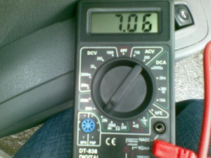

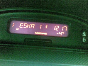

P_r_z_e_m_o, u mnie jest inne napięcie, moje wskazania jak na fotce. czy one sa dobre czy złe dla tego czyjnika??na dworze było 0 lub +1 stopni a temp. jak pokazywał termometr to -4.
Dopiero dzisiaj zobaczyłem Twojego posta.

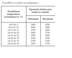

Po pierwsze nie "napięcie" tylko oporność. To co pokazuje Ci multimetr to 7.06 kΩ czyli 7060Ω. Z tabelki(w pliku) wynika, że jest ona o ok. 1000Ω za duża, przyjmując że podana przez Ciebie wartość temp. jest prawdziwa. Powodem mogą być zaśniedziałe styki lub uszkodzony czujnik temperatury.
Przed pomiarem sprawdził bym stan baterii, mam taki sam multimetr i czasami są przekłamania spowodowane rozładowaną baterią.
Po drugie żeby to z jakimś skutkiem porównać , musisz mieć drugi pewny wskaźnik temperatury, który musi być blisko mierzonego. Nie zrobisz nic jeżeli będziesz porównywał wskazania dwóch mierników z tym że jeden będzie u Ciebie za oknem, powiedzmy na 10 pietrze, wystawiony na południe, a auto będzie stało w cieniu budynku po stronie północnej. Wiem, że trochę przesadzam, ale najlepiej jak element badany i porównawczy (poprawnie wskazujący) są bardzo blisko siebie. Najlepiej jakby zanurzone były w jakiejś cieczy, ale to nierealne bez wymontowania.
Jak masz możliwość spróbuj porównać wskazania, choćby z sąsiadem na parkingu.
Różnica 1-2 st, to nie wiele i nie ma co się przejmować.
No i te styki, pooglądaj czy coś tam nie jest zabrudzone, psiknij jakimś kontaktem, może coś wskazania się zmienią.
No i pytanie gdzie dokonywałeś pomiaru, na złączu lusterka czy na złączu "zegarka" ?
Pomierz zobaczysz czy są różnice?
Jak dla mnie to wszystko jest w granicach błędu. Wrzuciłem dane dotyczące rezystancji dla danej temperatury, zrobiłem wykres a później dodałem wielomianową linie trendu, najlepiej pokrywała się z wykresem i wyszło mi, że dla temp. -4 powinna być wartość rezystancji 7 079,4 Ohm.
zdunman czyli potwierdziła się moja teoria auto na parkingu, w cieniu, termometr przy oknie , w słońcu. :-P
To co napisałem powyżej jest jedynie metodą jak dobrze sprawdzić wskazania. Przez porównanie wskazań w dwóch, jakby nie było, rożnych miejscach nic nie daje.
P_r_z_e_m_o w pełni się z tym zgadzam, inna też jest wysokość czujnika niż termometru. Pewnie podgrzewanie lusterek też robi swoje. Ja namierzyłem właśnie termistorki NTC 5KOhm, połączę je równolegle, jak się uda to za 4zł + przesyłka będzie możliwość zrobienia termometru w samochodzie we własnym zakresie :mrgreen::mrgreen:
