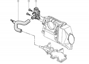

Po lewej stronie, za silnikiem, dochodzą do nie go przewody. Od prawej strony dochodzi rura powietrza, potem masz obudowę filtra powietrza, i dalej obudowa przepustnicy, silniczek jest z lewej strony tej obudowy. Silniczek jest przykręcony dwoma TORX-ami

Ja mam trochę nietypowe pytanie - jak się nazywa ta część do której przykręcony jest silniczek krokowy?
Kupiłem silniczek ale po wymianie nie działa prawidłowo, podejrzewam że jest wyjechany ten dolny element i trzpień silniczka nie spełnia swojego zadania.
Jeżeli nie będziesz go wciskał, ani wyciągał (tego trzpienia) to nic nie musisz ustawiać. Jak włożysz to będzie OK (u mnie tak było, nie ruszałem go i komputer nic nie musiał dostosowywać, od razu obroty na luzie były w porządku). Natomiast jak Ci się trochę wciśnie albo wyciągnie to musi chwilę potrwać zanim komputer dostosuje go do odpowiedniego miejsca).
