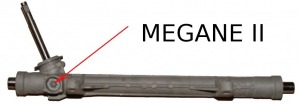

Kiedyś w innym temacie ktoś pisał, że to chodzi o krzyżak wewnątrz auta - przy pedałach. Tam jest prawdopodobnie wieloklin zaciskany śrubą.
Masz ją pokazaną parę postów wyżej.Zaglądając po samochód na podnośniku nie ma do niej dostępu.Może da się ją dociągnąć po zdjęciu lewego koła i plastikowych osłon nadkola.Tego jeszcze nie wiem bo nie mam czasu sprawdzić.Może jarek1 się wypowie na ten temat to nieco rozjaśni sytuacje.Poczekamy aż zawita na forum albo jak znajde chwile to ja sprawdze.
