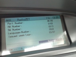

Witam,
Potrzebuje malej pomocy w zidentyfikowaniu modelu navi :
Part number: 4R-R2
HW number: 0102
SW number: 0218
Language-Number: 0522
Issued week/year: 40/07
Czy to jest Carminat Navigation Informée 2 ?? Czy 8000 ??
Ma ktoś namiary na soft z polskim menu oraz mapy pl i europy ??
Z góry dziękuję za pomoc.

Witam,
Dołączam się z prośbą o pomoc w znalezieniu odpowiednich map i języka polskiego menu.
Mam Scenica z 2007 roku, prawdopodobnie z Carminatem 2 (czytnik CD w radiu).
Pozdrawiam
Już wiem, posiadam Carminat 2. Dziś udał mi się wgrać mape Europy Wschodniej v31. Niższa wersja tj. v28 nie działa.
Należy przede wszystkim wypalić płytkę z jak najmniejszą prędkością. (Ja nagrywałem x4).
Szukam aktualnie softu z polskim menu.
