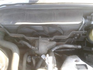

lewa strona w górę na odpalonym
W dół, tak aby to co w górnej części chłodnicy wyszło przez rurki w kierunku zbiorniczka wyrównawczego.
lukasfenix ma rację - strona kierowcy (lewa strona) powinna być wyżej, żeby górny wylot chłodnicy był najwyżej.
Edytowane przez P_r_z_e_m_o
Tak racja już się sam zakręciłem. :oops:
Najlepiej ustawić auto tak aby lewa strona chłodnicy poszła do góry i jednocześnie ten gruby wąż poszedł do góry, oczywiście bez rozszczelnienia układu.
