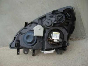

Przechodziły i krótkie i Grandy. Ponadto inne tylne światła (mniejszy kierunkowskaz/wstecznego biegu), pozycja i stop w technologii LED. Trochę zmian w wyposazeniu wnętrza (od wersji Expression kierownica obita skórą), radio nie zawsze z mp3. Całkowicie zmieniony przdni zderzak (widać na zdjęciach), także przednie lampy są zupełnie inne i warto zwracać uwagę na to przy kupnie używek na alledrogo żeby nie kupić zwykłych soczewkowych jak ksenonów (wyglądają niemal identycznie).
Co do przednich lamp po lifcie to należy pamiętać że w ogłoszeniu sprzedawca będzie się zaklinał że ma ksenony (choćby była to wersja Athentique bądź też Alize) a okażą się być nimi zwykłe soczewki ;)
Łatwo to sprawdzić - po braku spryskiwaczy lamp w zderzakach ;)
