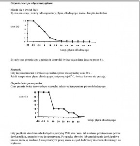

pielgrzym1965, Trwa dogrzewanie do czasu aż temperatura cieczy osiągnie ustalony poziom Już w dTi F9Q było to stosowane, tam grzało do temperatury płynu 60°C. Oczywiscie odbywało się to stopniowo, im cieplej tym krócej.
