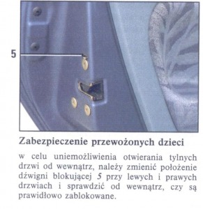

Rudolf, pomimo, ze masz centralny zamek elektryczny to blokada przed otwarciem od środka chyba jest mechaniczna, tak jak w poprzednich wersjach. Otwórz drzwi i przypatrz się czy w okolicach zamka nie ma takiego małego "przełącznika" blokady.
Dołączam fragment z instrukcji od Scenica I , może Cię to naprowadzi.
Niestety nie...
W Megi II, taka mechaniczna blokada w drzwiach blokuje klamki... zewnętrzne.
Sprawdzilem. Zresztą nawet instrukcja do Megi II tak wlaśnie pisze, że możliwe jest wówczas tylko otwarcie od środka.
We Fiacie to wyglądalo to tak jak sugerujesz. Megi II jest inna ehhh.
...ale dzięki za podpowiedź.
