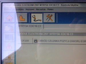

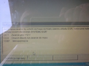

Kupiłem auto, któremu świeci się błąd emisji spalin (nie cały czas, ale regularnie wraca). Podjechałem dzisiaj pod clipa i pokazał błędy jak w załączniku.
Usłyszałem, że egr jest do wymiany.
Zawór mam zaślepiony, po przeanalizowaniu wszystkich plusów i minusów wydaje mi się to najlepszą opcją.
Nowy zawór (jeżeli wymienię) też zaślepię, żeby mieć spokój.
I tu pojawia się pytanie, czy jest sens wymieniać? Czy jeżdżenie na uszkodzonym, ale zaślepionym zaworze niesie za sobą inne konsekwencje poza świeceniem się błędu? Bo jeżeli mam płacić 700 zł za wymianę tylko po to, żeby błąd zgasł to nie wiem czy to ma sens.
Diagnosta mi powiedział, że może czasem inną mieszankę dobrać, wejść w tryb serwisowy itp. Ale z drugiej strony jak powiedziałem, że chciałbym to zrobić za miesiąc czy dwa to powiedział, że mogę tak bez problemu jeździć.
