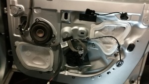

Chciałbym prosić Was o pomoc. Przeczytałem po zakupie auta ten temat i od czasu do czasu sprawdzałem profilaktycznie schowki w podłodze i nic się złego nie działo aż do dzisiaj. Mianowicie prawie cały schowek po stronie pasażera wypełniony wodą. Podszedłem to tematu poważnie i po kolei zdemontowałem maskownicę podszybia - nie było brudu. Odpływy drożne - sprawdzone. Potem zabrałem się na drzwi pasażera. Nie wiem czy w aucie był wymieniany ogranicznik więc pomyślałem że może tutaj być problem. Po zdjęciu boczków wygląda wszystko bardzo dobrze. Zresztą dodaje zdjęcie. Styropianowe osłony przyklejone, otwory pod drzwiami do odprowadzania wody drożne. Gumy przy ograniczniku też wyglądają na dobre.

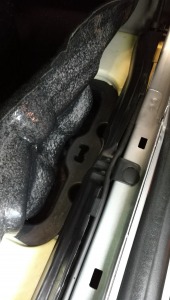

Idąc dalej rozebrałem maskownicę pod uszczelka drzwi wyjąłem schowek wysuszyłem pod spodem jest jeszcze wygłuszenie - było mokre. Wszystko wysuszyłem i nie wiem dalej skąd ta woda się tam mogła pojawić. Sprawdziłem jeszcze z ciekawości czy odpływ od klimy jest drożny i wygląda że jest okej. Nie wiem już gdzie szukać. Nie zauważyłem żeby wykładzina pod schowkiem byłą mokra. Pod schowkiem (tym pod nogami) raczej woda nie ma prawa migrować bo zaraz wchłonęło by ją wygłuszenie. Sam schowek jest szczelny podbity od spodu folią wody nie przepuszcza działa poniekąd jak zbiornik. Nie mam już pomysłów czekam na wasze propozycje.

Witam, Widzę że sam sobie odpowiadam, ale opiszę dalsze swoje spostrzeżenia. Rozebrałem cała wykładzinę jak daleko tylko mogłem od strony pasażera i po kilkunastu kilometrach w deszczy wydaje mi się iż leci jednak od strony drzwi pasażera. Skłaniałbym się tutaj na opisywany przypadek że leciało na łączeniu plastików pod uszczelką drzwi. Nie wiem jedynie jeszcze czy leci przez np uszczelkę szyby i dalej wewnątrz drzwi i gdzieś pod boczkiem czy jest to problem bardziej z np nie dolegająca uszczelką pod drzwiami (pod boczkiem) jest tam widzę uszczelka, która nie jest idealnie dopasowana w mojej opinie może ona być tym problemem. Nie wiem czy ktoś się spotkał z podobnym problemem czy jednak jest to odosobniony przypadek, ale napiszę co dalej udało mi się wykombinować.
Nie wiem, czy tak jest w rzeczywistości, ale wydaje mi się, że na pierwszym zdjęciu widoczne jest małe rozerwanie górnej osłony (w prawo od "datownika" części). Gdyby faktycznie osłona była rozerwana to woda spływając "przyklejałaby" się do powierzchni osłony i jak najbardziej mogłaby się wysączać przez tę szparę. I wtedy spływałaby pod boczkiem i wypływałaby za uszczelkę drzwi, czyli do wnętrza samochodu. Tylko wtedy widoczny byłby ślad strużki wody (osad brudu).
Tak to jest rozerwane. I myślałem żeby to nawet zakleić. Problem tylko w tym że raczej nie jest możliwe (tak mi się wydaje) żeby tamtędy woda spływała jeśli nie ma śladów na wewnętrznej wykładzinie boczka (nie był mokry) nie było śladów tak jak piszesz "stróżki" wody. Tak samo jak odpływy w drzwiach też są szczelne. Po całonocnym padaniu deszczu nie ma śladów wody. Wydaje mi się że problem występuje jak samochód jeździ. I tutaj się zastanawiam czy strumień powietrza z wodą może powodować wdzieranie się wody przez uszczelki drzwi (szczególnie tą dolną) czy np przez szybę co raczej nie jest też możliwe.
Na twoim miejscu zakleiłbym to rozerwanie. Tylko naprawdę porządnie, ideałem byłaby wymiana tej pianki. Skoro jest rozerwana to, czy ktoś przy niej grzebał? Dobrze jest przyklejona na brzegach? Wbrew opinii niektórych użytkowników te folie mają bardzo istotne znaczenie dla szczelności i nie jest prawdą, że nic się nie dzieje nawet jak ich nie ma. Bardzo często są one rozrywane przy jakichś pracach, a potem traktowane po macoszemu. Ja tak miałem jak mi w ASO (!) wymieniali ogranicznik i rozerwali bezmyślnie dolną piankę. Woda wtedy też lała mi się do schowka. I paradoksalnie nic nie lało się nawet jak myłem samochód i lałem wężem po szybie. Może zabrzmi to niewiarygodnie, ale bezpośrednio po deszczu w czasie jazdy też było sucho w schowku, a dopiero po całonocnym postoju w garażu rano miałem schowek mokry. I wydedukowałem :rolleyes: to,że miałem dobrze nawoskowany lakier i woda na dachu skupiała się w wielkie krople. I przez noc powoli z dachu sobie swobodnie ciekła, a strużka na zasadzie przylegania płynęła po rozerwanej osłonie i wysączała się (zawijała się) na zewnątrz. A w czasie jazdy, czy lania wężem strużka była za szybka i nie płynęła powierzchni osłony wylatując odpływami w drzwiach i nic się nie działo. Coś tak jak przy przelewaniu wody ze szklanki do szklanki - jak lejesz powoli i małym przechyłem to nie ma siły, żeby woda nie "podwinęła się" i nie pociekła po zewnętrznej ściance szklanki aż do jej dna i zalała stół :blink:
