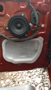

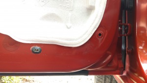

Boczek rozebrany, membrany całe. Jakieś tam mini zacieki były przy śrubach ale to chyba nie to. Poniżej zdjęcie jak wyglądało:
IMG_20210810_120001461.thumb.jpg.1f6144600dda6fe2142ebeed59b44db2.jpgIMG_20210810_120008637.thumb.jpg.53715cc365c2375ce1bd1a6c6135ce82.jpg

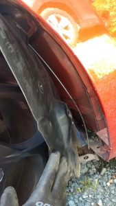

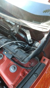

Dalej poszło podszybie, wszytko było drożne:
IMG_20210812_121516192.thumb.jpg.2ec212c27cf0464cc99bff0f97c92590.jpgIMG_20210812_121527090.thumb.jpg.a8ffdd79888a78c8b3a4f015c85a89e1.jpg

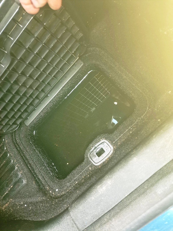

Witajcie, ostatnio zaczęła parować mi przednia szyba od środka. Dziś sprawdziłem i mam wodę w schowku po stronie kierowcy i pasażera, woda jest też z tyłu po obu stronach. Czy jest możliwe, że woda dostaje się w jednym miejscu i zalała cały samochód. Czy musi być kilka przecieków? Zastanawiam się czy to nie podszybie bo było ostatnio u nas dużo śniegu. Dziś lałem wodę po przedniej szybie i woda leje się pod samochodem.
Nigdzie nie zauważyłem, żeby woda stała na wycieraczkach.
