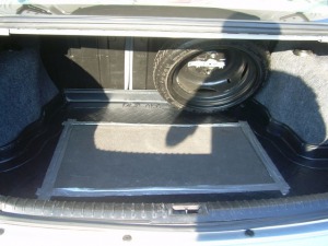

Witam
mam zamiar zakupić dojazdówkę do scenica i zastanawiam się jak ją zamocować by nie walała się po całym bagażniku. W nubirze miałem przymocowaną do blachy oparcia kanapy. Może ktoś się podzieli ciekawymi pomysłami.

Mocowanie np. kształtownik "U" wkrętami do plastyku, do ksztaltownika szpilki (śruba z nakrętką) i koło na śrubach motylkowych-tak miałem w poprzednim aucie. W razie potrzeby odkręcasz koło w 20 sekund. Chcę 14" koło bo zależy mi na tym by było możliwie najmniejsze. W razie pany z przodu zawsze można przelozyć koło z tyłu na przód. A na tyle mam bębny :roll:
