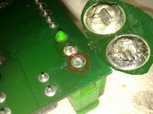

pawelli Opublikowano 12 Listopada 2011 Udostępnij Opublikowano 12 Listopada 2011 (edytowane) Odświeżam wątek .... Nagle brak nadmuchu .... Wizyta u znajomego elektronika - zimne luty - zlikwidowane - nie działa. Dotknął nóżek tranzystora - działa Smile .......... przez 2 dni ..... Dziś wymiana tranzystora i po wymianie .... działa SmileSmileSmile - pół dnia .... Sad co jest grane ? Kupować opornice ???? Jest jakaś jeszcze diagnoza że może wentylator "robić zwarcie" ..... POMOCY !!!!!!!!!!!!!!!!!!!!! aha - mam climatronic Edytowane 12 Listopada 2011 przez pawelli Cytuj Odnośnik do komentarza Udostępnij na innych stronach Więcej opcji udostępniania...
sidek1 Opublikowano 12 Listopada 2011 Udostępnij Opublikowano 12 Listopada 2011 Witam.Pawelli prawdopodobnie wentylator ciężko pracuje.Proponuje wentylator sprawdzić.Miałem tak u siebie i tak jak kipi napisał warto nieraz zobaczyć na własne oczy ,przesmarować itd.A pastę pod tranzystor dałeś bo być może jest słabe odprowadzenie ciepła i tranzystor pada.No i sprawdziłbym styki na kostkach czy nie są powytapiane Cytuj Odnośnik do komentarza Udostępnij na innych stronach Więcej opcji udostępniania...
pawelli Opublikowano 13 Listopada 2011 Udostępnij Opublikowano 13 Listopada 2011 Kostki są OK, smar dany pod tranzystor. Wentylator raczej jest OK - ale, ale .... - gdzie on jest ? :D Cytuj Odnośnik do komentarza Udostępnij na innych stronach Więcej opcji udostępniania...

mrarek Opublikowano 16 Grudnia 2011 Udostępnij Opublikowano 16 Grudnia 2011 dodam tylko, że najczęściej przepala się tranzystor (zamiennik kosztuje ok. 7 PLN), wymiana nieskomplikowana. a najczęstszym powodem zagrzania wentylatora jest brak jego dobrgo chłodzenia, spowodowany zapchanym filtrem kabinowym. pawelli - gRRuby Ci o tym pisał Cytuj Odnośnik do komentarza Udostępnij na innych stronach Więcej opcji udostępniania...

Optima Opublikowano 18 Grudnia 2011 Udostępnij Opublikowano 18 Grudnia 2011 (edytowane) Znów padł moduł. Hmmmm... kupię więc nowy. Nie mam już tranzystorów, a z wysyłką to jest prawie 20pln. Mam teraz taki efekt jak kolega Tommed22: http://megane.com.pl/topic/31929-awaria-wentylatora-9v-napiecie-na-wentylator/page__p__251188__fromsearch__1#entry251188 Też napięcie z modułu na wentylator wychodzi 9V. U niego wymiana tranzystora nie pomogła, dopiero nowy moduł. Cóż - 99% awarii modułu to tranzystor, ale oprócz niego jest tam jeszcze trochę innej elektroniki, która może paść. Nauczony doświadczeniem Tommed22 - kupie nowy moduł. Tymbardziej, że tylko 170pln (mam nadzieję że z fakturą :) Mi po poniedziałkowej wymianie tranzystora nadmuch powrócił tylko do czwartku (3-4 dni). Żona powiedziała, że już w piątek nie działał. U mnie nie było identycznie jak u Tommed22 - ale moja teoria, że palenie modułu może mieć przyczynę stałą lub okazjonalną - jakieś przepięcie, zwarcie. I dlatego u Tommed22 być może paliło tranzystor zaraz po podłączeniu samego zasilania na moduł, a u mnie dopiero przy jakiś sprzyjających warunkach do palenia tranzystora. Bo może być jeszcze tak, że przyczyną padania modułu jest albo wewnętrzna (w sammym podule coś nie działa i pali tranzystor) przyczyna - wtedy zakup nowego modułu pomoże na długo lub zewnętrzna (np. iskrzący silnik dmuchawy, mający duże opory itp) - wtedy muszę zakupić duuuuży zapas tranzystorów i szykować się do demontażu deski. Wczoraj kontaktowałem się z Tommed22 - i uzyskałem informację, że od tamtego czasu nawiew działa bez problemów. Napiszę potem co i jak. Dodano: 18 gru 2011 - 16:40 Przeglądająć allegro dochodzę do wniosków, że niektórzy sprzedawcy mają lekko zryty beret oferując używane (z demontażu) moduły w tej samej, albo nawet wyższej cenie niż fabrycznie nowe (nowe są od 160-150). Sa też nowe po 110,00 ale ze zdjęć wyraźnie widać, że to produkcja, że tak napiszę, konkurencyjna wobec VALEO ;-). szczególnie to widać jak mam swój w ręce i mogę prównać. Troche "krzywo" wykonane i na zdjęciu widać, że plastik ma inną fakturę. http://allegro.pl/opornica-c2-c3-c5-406-607-megane-scenic-clio-05-i1984676623.html Wysłałem zapytanie do sprzedawcy i szczerze odpowiedział, iż nie jest to oryginalny sygnowany logiem VALEO moduł - czy warto oszczędzac te kilkadziesiąt złotych? Ja wolę oryginał. 20.12.2011 - nowiuteńki moduł zamontowany. Dmuchawa działa bez problemu. Specjalnie piszę tu date wymiany jak znów padnie - będę wiedział po jakim czasie - ale mam nadzieję, że juz nie wrócę do tego tematu jak ten co znów mu padl nawiew :)) EDIT 26.02.2012 - myślałem, że nie wrócę tutaj by edytować posta z taką wiadomością, ale dziś padł nadmuch. Znów. Już nie wiem, który raz, ale chyba z czwarty albo piąty. Uważam, że moduł przeciąża silnik dmuchawy, który z tego powodu planuję wymienić. W trakcie pracy wydawał już dziwne odgłosy, śwista, piszczy itp. Prawdopodobnie komutator już wytarty. Jak pomyślę o demontażu deski.... brrrrrr.... EDIT 02.03.2012 - wczoraj sprawdziłem. Z modułu na wentylator idzie 12V. Włożyłem inny moduł. Silnik też nie ruszył. Była jeszcze dziwna sytuacja, w trakcie pierwszego pomiaru wpiąłem miernik. 0,00V. i właczyłem nadmuch, żeby zobaczyć jakie napięcie i .... dmuchawa działa. Zwiększam, zmniejszam obroty - wszystko działa. Wyłączam, włączam i... już nie ruszyła. Chyba przez ten tydzień od wstrząsów obrócił się trochę i akurat komutator był w lepszym miejscu, potem znów się chyba zatrzymał w wytartym miejscu. Jestem już pewny na 99,9999% że zużył się wentylator. Muszę teraz wygospodarować jeden ciepły dzień na demontaż deski. Trochę się boję, ale... rok temu demontowaliśmy deskę w Lanosie i daliśmy radę, choć dwa dni zeszły na to. 09.03.2012 - silnik dmuchawy wymieniony. Nadmuch nie powrócił. Cóż znów padł regulator obrotów. Wymiana tranzystora też nie pomogła, więc zamówiłem kolejny moduł. Zmierzyłem oporność silników (tzw. twornika). Dla prądu stałego jego opornośc powinna wynosić zero. Na moim byle jakim multimierniku wynosi ona 0,2 - 0,3 Ohma - czyli prawie zero. Ten stary wymonotwany ma od 3 do 4 Ohm, a w jednym miejscu 12-16 Ohm (kręciłem wirnikiem żeby przemierzyć wszystkie "pętle". Prawdopodobnie ze względu na zabrudzenia i/lub niedokładny styk: szczotki-komutator. Zauważyłem też, że wtyczka (to dwu pinowa) jest nadtopiona. Tam też może być zły styk, więc chcę ją też wymienić, zanim włożę koljeny nowy moduł. EDIT 13.03.2012 - nowy moduł regulatora obrotów założony. Hurrrra! Nadmuch po 17 zimowych dniach powrócił, Ojjjj to były ciężkie 17 dni wypizdu w aucie. Dzisiaj 13-ty - mam nadzieję, że szczęśliwy. Wtyczki nie udało mi się narazie kupić. Styki popsikałem środkiem poprawijącym przewodzenie CONNECTOR czy jakoś tak. Kilka dni będę jeździł jeszcze bez schowka i od czau do czasu macał kable przy module czy są ciepłe albo gorzej: gorące. Po kilku dniach wymontuję moduł i zobaczę stan gniazd - czy będą widoczne nadtopienia. Edytowane 13 Marca 2012 przez Optima Cytuj Odnośnik do komentarza Udostępnij na innych stronach Więcej opcji udostępniania...
