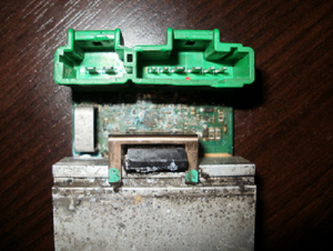

W załączniku moduł.Czy waszym zdaniem był zalany?bo na to wyglada.Jak go wyjmowałem to tez był wilgotny i było troche wody na nim.
no jasne, że zalany albo conajmniej fest wilgotny! aż cały pokrył się nalotem.

Powinno byc ok.Woda stała i jadąc dostała sei do otworu którym zasysane jest powietrze.Dostała sie do filtra , i przey okazji zalała mi opornik dmuchawy(w załączniku)
Da sie jeszcze cos z tym zrobić ?czy nowe musze kupić?

nie mocz go już. przetrzyj zwilżoną szmatką, by usunąć naloty, wysusz suszarką (nawiew + temperatura), wypędzluj szczotką i dobrze przeczyść, wyczyść styki. kiepski styk powoduje grzanie się elementów.
