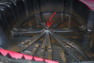

Woda w bagażniku we wnęce koła zapasowego
może stąd?????? ktoś jeździł po dużych kalużach może dojeżdżał do pracy drogą gruntową i chlapalo przez kilka lat???
[ Dodano: 2010-03-29, 18:22 ]
spróbuj nalać tam wody zobaczysz czy wypłynie pod spodem na chodnik <ok>

A co do fotek borysek123 robiłeś chyb zdjecia mojego bagażnika :shock:
wyglądało to identycznie... klucz do kuł niestety tak przegnił ze przy drugim kole się rozlazł :/
