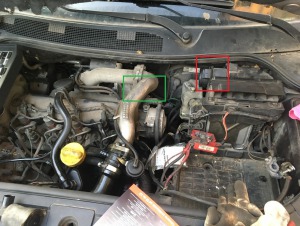

Na zdjęciu zaznaczyłem gdzie jest przepływomierz oraz zawór EGR dla silnika F9Q800 [120km]

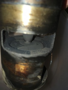

Ok dzisiaj sie zabrałem za temat.

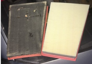

0. Filtr wymieniłem, wydaje mi się, że jest lepiej, bo jak widać na zdjęciu poprzedni był mocno zasyfiony.
1. Wydaje mi się, że czuję wzrost mocy na niskich obrotach, ale nie wiem czy jest to zasługa odpięcia przepływomierza, czy to efekt wymiany filtra, zmiany nie są aż tak mocne bym po odpięciu przepływomierza czuł wielkiego kopa, ale zdaje mi się, że jest lepiej niż przed zmianą filtra.

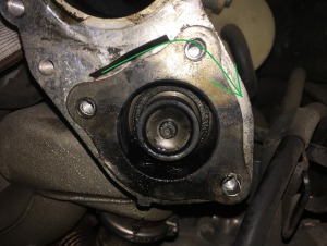

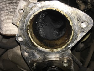

2. EGR w tym modelu jest schowany z tyłu, aby dostać się do wtyczki, najlepiej wymontować plastykową rurę. Jak już to zrobiłem (także by sprawdzić przepływomierz) to już stwierdziłem, że wymontuje ten EGR cały.

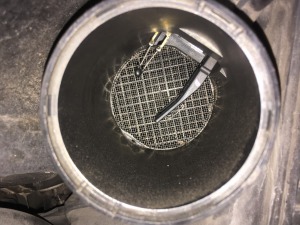

3. Przepływomierz wydaje się czysty, a dojście do śrub na dole jest dość trudne, więc go zostawiłem na miejscu.
4. EGR odkręca się ciężko. Trzeba lekko stukać tak by go nie rozwalić, psikać w 40 i czekać aż wyjdzie. (Kręcimy go ZGODNIE z ruchem wskazówek zegara by wykręcić).

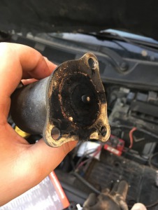

5. EGR sam w sobie nie wydawał się mega zasyfiony. Bardziej zasyfiony był styk części mechanicznej z elektroniczną- wyleciała stamtąd chyba tona pyłu.

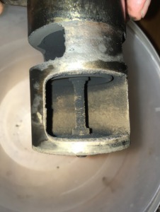

6. Wyjętą część mechaniczną moczę w benzynie ekstrakcyjnej, jutro zamontuję z powrotem.
