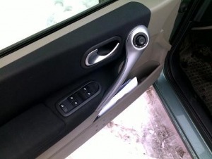

Ja tą gume zdrapałem i ten przedni panel pomalowałem w czarny mat takim spreyem z vinylem dostępnym na alledrogo a reszta została tylko przepolerowana i nawet niezle to wygląda.Napewno lepiej niż ta podrapana guma.Jak nie zapomne to zrobie fotke.
[ Dodano: 2010-04-23, 09:29 ]
Tak jak obiecałem,dodaje zdjęcie jak to u mnie wygląda

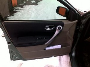

a ja zrobiłem to ze swoim szwagrem malarzem tak odkręciłem boczki w drzwiach wykręciłem raczki potem nitro na szmatę okręciłem szmata rączkę na chwile aż do zważenia gumy potem ta guma schodzi już fajnie następnie papierem zmatowić pomalować podkładem wyrównywującym potem papier na wodę lekko przytrzeć i farba no i wyszło mi tak
no i może być <piwko>
krakus_24, wiesz co ja to sie za bardzo na farbach nie znam ale pojechałem sobie dorobić farbę na zderzak i przy okazji dorobili mi na te uchwyty napewno jest to farba akrylowa a podkład to tez taki mi szwagier kazał kupić żeby był wyrownywujacy a z robota to długo nie schodzi a efekt naprawdę super

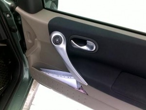

a co myślicie o oklejeniu na ciepło folią termokurczliwą np. wzór carbon
własnie jestem po oklejeniu folia termokurczliwa w kolorze "aluminium" wyglada o duzo lepiej niz ta paskudna guma troche schodzi z oklejeniem tego bo kształty raczek sa troche zaokraglone ale jekos dałem rade
folia kupiona na allegro http://allegro.pl/folia-aluminium-mat-term...1316651279.html
okleja się na gorąco ja akurat robiłem to za pomocą opalarki i kawałek po kawałku co do kolorystyki to nie mam pojęcia ale powiem wam ze folie al"a carbon sobie odpuśćcie bo trzeba ją trochę rozciągnąć a przypadku carbonu wyglądało by to strasznie
