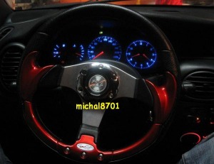

Dalej męczę temat wskazówek.
pozostało mi ustawić wskazówkę prędkościomierza,narazie czekam,aż kumpel rozbierze swój licznik,wtedy zobaczy się jak daleko za kołek powinna opaść.Podświetlenie w nocy wygląda ok,pozostaje tylko podświetlić te piekielne wskazówki.Choć już rozważam zielone podświetlenie-nowy plan 8-)Zakupione niebieskie tarcze ,pewnie sprzedam.
