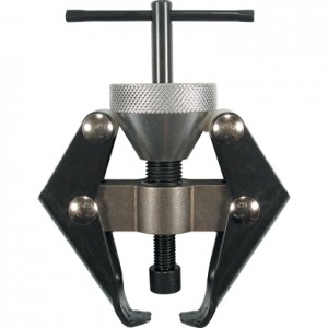

Nigdzie nie mogę znaleźć tego ściągacza ze zdjęcia powyżej, czy ktoś może powiedzieć czy na przykład ściągacz wycieraczek YATO-0846 z tej aukcji http://allegro.pl/sciagacz-do-ramion-wycieraczek-yt-0846-yato-i3134242101.html będzie odpowiedni do Megane II Phase II z 2006 roku?

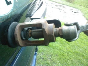

Wszystko ładnie i pięknie, niby jeden ściągacz do wielu rzeczy ale niestety nie w każdym przypadku jest tak różowo jak się wydaje. Przy sworzniach i gałkach zgoda, są zbliżonych wymiarów zewnętrznych i ściągacz pasuje i jego śruba jest centrycznie. Do wycieraczek przednich też można zastosować, ale nie zdejmiesz już wycieraczki tylnej, ani z meganki II kombi ani ze sceniola II.
Podobny przypadek miałem z takim ściągaczem do gałek, który pasował do wycieraczki tylnej starszego sceniola ale do przednich już się nie nadawał. Ramiona wycieraczek były za szerokie i nie można go było założyć.
Tu sprawa ma się podobnie z tym drugim linkowanym, gdzie po bokach jest dodatkowo wzmacniany skośnymi odlewami, które nie pozwolą odpowiednio pod wycieraczką się umocować by śruba centralnie i współosiowo naciskała na oś wycieraczki.
Tu ściągacz jaki ja stosowałem, jeszcze taki gdzie pisało ZDIEŁANO W CCCP:
Dziś jestem po demontażu wycieraczek, zakupiłem taki oto ściągacz http://allegro.pl/srubowy-sciagacz-lozysk-trojramienny-3-75mm-i3096064801.html koszt z przesyłką kurierem 23 zł. Poradził sobie bez większych problemów. Wyczyściłem podszybie ale ciągle mam zatkany odpływ od strony kierowcy, chyba czeka mnie demontaż nadkola, bo ciśnienie z węza ogrodowego oraz dmuchnie sprężarką tego kanału nie udrożniło :/ Swoją drogą dziwne rozumowanie tych konstruktorów żeby puszczać przewód zasilający do silniczka wycieraczek w tym kanaliku odpływowym. Jak kanał jest zapchany to woda leci prosto po wiążce tych kabli.

czy ktoś może powiedzieć czy na przykład ściągacz wycieraczek YATO-0846 z tej aukcji http://allegro.pl/sc...3134242101.html będzie odpowiedni do Megane II Phase II z 2006 roku?
Teraz wiem, ale wiedza kosztowała mnie 30 zł i to g... nie nadaje się do niczego.
Przy zdejmowaniu tylnej wycieraczki prawie go połamałem, ta śruba wyciskowa po prostu się zgięła. Po wymianie na lepszą śrubkę, zaczął się cały giąć. Fakt wycieraczka była konkretnie zapieczona.
Natomiast na przednie wycieraczki nawet nie da się go włożyć.
Gdybym nie miał takiego ściągacza jaki kupił kolega powyżej, tyle, że z możliwością zamontowania dwóch ramion nie miałbym szans zdjąć wycieraczek.
Jednym słowem nie poleca ściągacza YATO - 0846.
