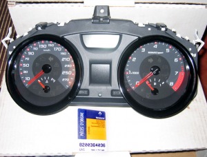

150 to faktycznie nie majatek. Myslalem ze znacznie wiecej. Szczegolnie, ze na focie Drivera widze "pieces d'origine", tak jakby z ASO zamowil nowke.

Zegary doszły ale nie od RS :) te co przyszły to wersja po lifcie. Fak czuję sie oszukany ale za 70zł to przynajmniej sobie wskazówki wymieniłem :(.
Dla potomnych: zegary do MII ph1 i ph2 mają różne złącza wiec wymiana zegarów nie wchodzi w grę, tak samo tarcz, ikony są w innych miejscach no i obrotek jest po lewej stronie, bynajmniej w tej co dostałem :) jedyne co pasuje to wskazówki i przednia obudowa (ramki zegarów, okrągłe okno przy wyświetlaczu otwartych drzwi :)).

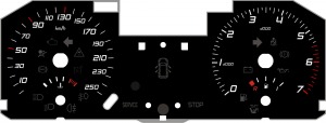

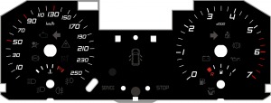

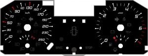

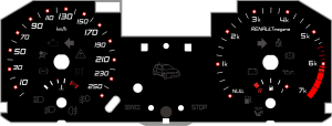

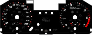

Ciągle się przymierzałem do wymiany zegarów i oświetlenia ich, aż w końcu się zdecydowałem, że się tego podejmę :mrgreen:
Oczekując na wszelkie części potrzebne do zmiany podświetlenia skleciłem 2 wzory zegarów, będące modyfikacją tego co zrobił DrNO. Jeszcze sam nie wiem, czy czegoś nie zmienię, ani też którą wersję wybiorę :)
Przystosowywać do użycia będę to sposobem jazel'a, bo sensowniejszego [i taniego!] rozwiązania puki co nie zauważyłem :)
