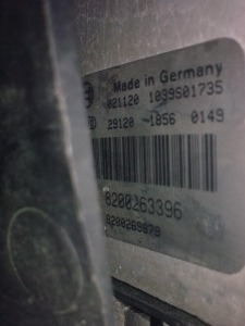

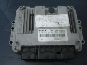

Jestem zmuszony wymienić komputer w mojej megance. Problem już poruszałem na forum. Mam błąd grzania świec, którego nie idzie wykasować. Mechanik stwierdził, iż po stronie obwodów i modułu grzania jest ok. Wg. niego problem tkwi w komputerze. Niestety jednoznacznie da się to stwierdzić po podłączeniu innego. Wiem, że należy dobrać o takich samych numerach. Na allegro jest ich wiele jednak nie znalazłem żadnego z identycznymi numerami. Proszę o pomoc jaki numer jest istotny
Wiem, że wymiana komputera wiąże się z kodowaniem immobilisera. Czy mechanik musi też wgrywać ustawienia silnika???

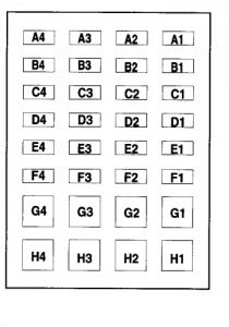

Zanim zaczniesz kupować jakieś części skonsultuj się z innym mechanikiem. Ciekawą rzecz wyczytałem w serwisówce. Zabrania się wykonywania jakichkolwiek prób z użyciem modułów elektronicznych pochodzących z innych pojazdów, które muszą być ponownie użyte. Do tego dochodzi konieczność przystosowania wtryskiwaczy. Posprawdzaj jeszcze raz czy wszystkie linie przy wtyczkach komputera są ok. Złącze C linia E2 przekaźnik grzania świec.
Jeśli mogę coś poradzić - nie ruszaj tego sam. Kiedyś w moim poprzednim aucie padła taki komputer. Szukałem kupiłem używany IDENTYCZNY, jak mój. Dopiero profesjonalny elektronik powiedział, ze różni się jednak... jednym niewymienialnym opornikiem i nie da się go zamienić. Do wymiany komputera niezbędna jest głęboka wiedza i dobre oprzyrządowanie diagnostyczne. Nic nie kombinuj sam - żadne rysunki i samodzielne sprawdzanie nic nie dadzą. Jak nie chcesz kupować nowego kompa to poszukaj elektronika samochodowego, który wymieni ci kompa na używkę, ale samodzielnie przez niego zaadaptowaną (kosztuje to zamiast 4000 zł to 1500 zł). Pozdrawiam
