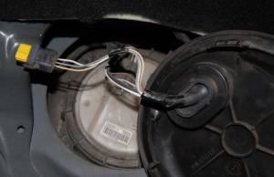

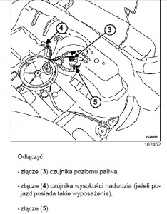

Pany, może ktoś się orientuje do czego jest ta dodatkowa kostka przy pompie paliwa? Jestem na etapie podłączania jakiegoś emulatora i zastanawiam się, czy to może kostka do podpięcia jakiegoś dedykowanego ustrojstwa?
Lewy, a Twój patent cały czas działa bez żadnych problemów?
