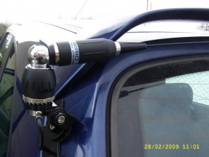

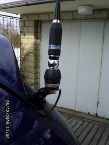

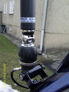

brudijr, poszukaj metrowej SIRIO TURBO 1000 i pod nią 12cm magnesu z PL-ką.
Antena po poluzowaniu cewki kładziesz po prostu lub pochylasz na przegubie kulistym. Bez jakichkolwiek śrubek i nakrętek. Zasięg z tej antenki to około 10- 15 km i jest to naprawdę dobra relacja pomiędzy ceną i jakością.
