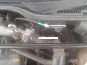

A mógł by ktoś pokazać jak ten czujnik wygląda bo dzisiaj zapaliła mi się pomarańczowa kontrolka z takim zygzaczkiem w srodku, no i obroty wzrosły mi do ok. 2000 na biegu jałowym a miałem 800. Zaobserwowałem też przy przekręcaniu kluczyka na pozycję zapłonu dłuższą prace niż zwykle jakiegoś urządzenia.(tak jakby jakaś pompka czy cos w tym rodzaju)
Sprawdziłem wężyk faktycznie był peknięty ale nic to nie zmieniło kontrolka dalej swieci obroty nie spadły

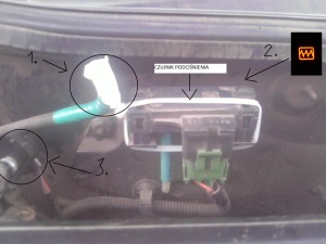

Pierwsze co to odłączyłem klemę od aku i po paru minutach podłączyłem. Kontrolka zgasła ale obroty nadal na 1500 więc odpiąłem wężyk od czujnika podciśnienia i przytkałem wężyk,obroty spadły i się wahały od 900 do 1100. Odkręciłem to coś oznaczone nr. 3 chyba silniczek krokowy przeczyściłem,a przed wkręceniem go z powrotem przekręciłem zapłon i patrzyłem czy się bolec poruszy(nie poruszył się chociaż nie wiem czy ma sie ruszać).Spostrzegłem że pod samochodem od strony pasażera jest chyba pompka paliwa która po załączeniu zapłonu pracuje(pompuje)dłużej niż zwykle. Ale samochód opala normalnie I tu utknąłem.
Czy pompka paliwa może mieć coś wspólnego z obrotami?
Jeszcze jedno przed awarią miałem ob. 750 ale czasami skakały więc ścisnąłem silniczek krokowy opaskami bo łapał lewe powietrze, no i ob. były dalej ok. W trakcie jazdy zapaliła mi sie kontrolka nr.2 na zdjęciu po przejechaniu 70km ob. miałem juz na 1500.

ostryo87, Nie trafiłeś w temat. Czujniki na silnikach 1,6/8V i 1,6/16V są inaczej umieszczone i pewnych elementów nie ma. Np tego wężyka. Czujnik zamontowany jest bezpośrednio na kolektorze dolotowym.

Chciałem mniej więcej wiedzieć gdzie to sie znajduje w 1,6 16V a u siebie już bym coś znalazł.Ale spoko już znalazłem przyczynesilniczek krokowy wszystko jest jak narazie ok. Tylko zastanawia mnie to dlaczego zapaliła się kontrolka od czujnika podciśnienia skoro wygląda na to że jest dobry??? :-/
Na downloadzie masz opis czujników, ściągnij sobie.
To jest kontrolka usterki elektronicznej silnika i może dotyczyć większości czujników na silniku + sondy lambda na wydechu.
