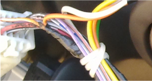

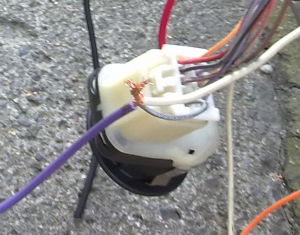

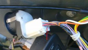

Co do kostki pod przełącznikiem, to ja mam białą, niestety foty jakie robiłem nie miały na celu tej kostki uwidaczniać. Poniżej 3 takie wycinki, gdzie przypadkowo na fotkach się znalazł przełącznik i jego kostka.
Tu zaznaczyłem pin bez podłączonego przewodu
post-2372-0-72609200-1358698631_thumb.png post-2372-0-82004500-1358698655_thumb.png
Edytowane przez gojgien
