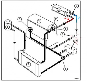

Teraz mam takie pytanie który przewód doprowadza ciepło do nagrzewnicy ten z odpowietrzeniem czy ten drugi??
Dziś rano sprawdziłem który jest cieplejszy i ten bez odpowietrzenia byl gorący a ten z odpowietrzeniem znacząco zimniejszy i do niego mam wlasnie podpięty reduktor
po powrocie z pracy jeszcze raz sprawdziłem jak ciepłe są przewody.
ten zaznaczony na czerwono prawie się popażyłem.
ten na niebiesko był troche zimniejszy.
