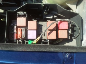

Witam przeczytałęm temat kilka razy z zamiarem montażu owego urządzenia ale jakie było moje zdziwienie gdy podczas grzebania w wężach okazało się że taki podgrzewacz już mam :blink: Z tym że coś musi być z nim nie tak gdyż zimą długo się nagrzewa nie tak jak w przypadku osób opisujących jego sprawne działanie że ciepełko już wieje po kilku minutach. Tak więc zacząłem szukać przyczyny niesprawności w skrzynce bezpieczników i tu jest problem bo nie mam pojęcia które przekaźniki są odpowiedzialne ze jego pracę tzn wiem ze schematu podanego w pierwszym poście ale tam jest całkiem inny układ niż u mnie w skrzynce. Dodam w załączniku zdjęcie z mojej skrzynki może ktoś mi podpowie czy mam ten przekaźnik który to i ewentualnie jak sprawdzić jego działanie?

Aby się załaczyły grzałki potrzeba a by temperaryra powietrza była mniejasza ja 5 stopni.Załanczją sie po 10 sek pracy silnika.Temperatura płynu mniejsza jak 70 stopni.Obroty silnika większe jak 800.Obciążenie aleternatora mniejsze jak 50 procent.Napiecie akumulatora powyżej 13.5 V.U mnie spasowały swiece G41.
