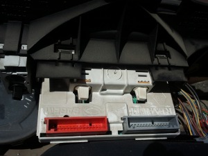

znalazłem takie zdjęcie na olxie (załącznik)
moim zdaniem wygląda całkiem całkiem <ok>
Bardzo byłbym wdzięczyny gdyby ktoś pomógł mi w podłączniu
rocznik 2002, czyli końcówka produkcji tego modelu.
Żarówki są sprawne, bo gdy było orginalne radio świeciły :)
Wyświetlacz wogóle nie działa, napewno nie dochodzi do niego + ale gdzie go podpiąc oto jest pytanie :D

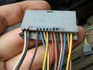

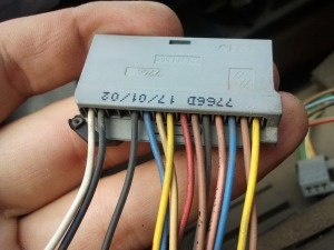

W szarej wtyczce, licząc kable od prawej.
9 - + po zapłonie
8 - stały +
6 - + oświetlenia
1 - sygnał z czujniku temp. w lusterku
2 - masa czujnika temp.
5 - masa samochodu
Reszta kabli to komunikacja radio-wyświetlacz.
Z tym że 9 i 6 mogą być zamienione.

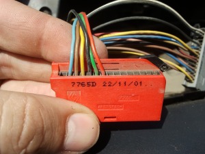

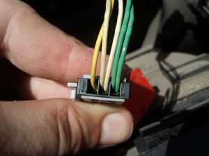

Za radiem jest jeszcze jedną kostkę zobacz czy nie jest rozpięta. Chodzi o kostkę R279 (załącznik)
Żarówki mimo wszystko bym sprawdził.
S7.pdf
dopije kawe i ide działać :)
zerknij tylko czy dobrze zrozumiałem (załącznik)
Wiesz może które kabe są od czujnika temp.? czy musze rozebrać lusterko i wtedy sprawdzić kable.
I jeszcze jedno pytanie gdzie najbliżej znajde stały plus? przy radiu mam tylko przy zaplonie, ewentualnie mogę pociągnąć kabel od akumulatora.
