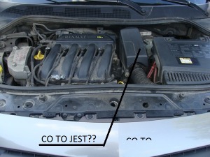

Witam mam pytanie bo mój temat został na temat filtra zablokowany a niestety nie znalazłem mnie satysfakcjonującej odpowiedzi. Mianowicie w którym miejscu znajduję się filtr powietrza w megance 1.4 16V bo raczej nie tam gdzie kolega pokazywał jak wymienić
Mam też pytanie Co to jest za element który przedstawiam na zdjęciu.
to jest rezonator. Jak pociągniesz to zdejmiesz tę puszkę z obudowy filtra powietrza i tam siedzi filtr. W Megane/Scenic I na obudowie filtra od góry są dwa torxy (poziomo), odkręcasz je, wyciągasz obudowę, zmieniasz filtr i składasz w odwrotnej kolejności.
