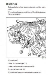

Dzisiaj zabrałem się za demontaż wentylatora (głośno pracował na każdym biegu) wg. instrukcji podanej na forum i okazało się, że nie bardzo wiedziałem który element tak ciężko odkręcić (ta trudno dostępna 13stka). Dodatkowo nie mogłem znaleźć zaczepu górnego wentylatora. Zacząłem przeglądać manual serwisowy i okazało się, że są znaczne różnice w budowie zespołu wentylatora między meganką II i scenikiem II - żeby wyjąć wentylator z obudowy trzeba wykręćić dwie śruby od góry wentylatora, czyli również zdemontować całą deskę rozdzielczą (w megance wystarczy odciągnąć górny zaczep wentylatora i przekręcić lekko odwrotnie do wskazówek zegara).
Załączam stronę z manauala Scenic II:

Potwierdzam wpis kolegi p48. W Scenicu II niestety trzeba zdemontować całą deskę rozdzielczą. Dzisiaj odebrałem auto od mechanika więc jestem świeżo po robocie. W moim przypadku wcale jednak nie padł wentylator, tylko dostał się do niego taki plastikowy element przypominający jakąś zaślepkę i to on powodował buczenie i wibracje całej deski rozdzielczej przy wyższych prędkościach nawiewu. Tak więc wentylator znów hula aż miło :)
