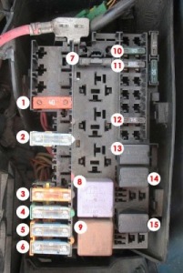

Sprawdź bezpieczniki i przekaźniki w komorze silnika.
Nie, to;
15 - przekaźnik sprężarki klimatyzacji
14 - przekaźnik blokady wtrysku
8 - Przekaźnik zespołu wentylatora dużej prędkości 340/550W (234)
9 - Przekaźnik zespołu wentylatora małej prędkości 340/550W (700)

Przekaźnik sprawdzony i jest sprawny, taki sam przekaźnik mam od pompy paliwa i zamiana przekaźnika nic nie zmienia a przy wyciągniętym przekaźniku pompy paliwa silnik nie odpala czyli ten od wentylatora jest sprawny .

W tym modelu powinien być jeden lub dwa przekaźniki wentylatora w skrzynce bezpieczników w komorze silnika. Przekaźniki są sterowane sterownikiem silnika na podstawie wskazań czujnika temperatury cieczy.
