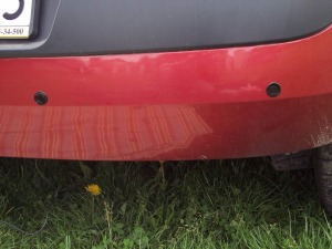

Witam! Ja jestem właśnie w trakcie szukania czujnika odpowiedniego dla mojej meganki. Nie mogę znaleźć tego modelu, jaki kupił gojgien http://www.allegro.pl/ite..._promocja_.html Mają być dostępne za ok. 2 m-ce. Pewnie były dobre, tanie i szybko zeszły. Nie będę tyle czekał i jak nigdzie nie znajdę myślę kupić ten ttp://www.allegro.pl/show_item.php?item=352055561. Też jest tani, tylko ciekawe czy dobry? Mam kombi i nie wiem czy uda mi się zamontować sensory bez demontażu zderzaka. Chciałbym w tym czarnym fragmencie zderzaka, byłyby mało widoczne i na odpowiedniej wysokości 50 cm - a takie jest minimum. Tam gdzie jest dobry dostęp może być za nisko. Z tego co dzisiaj zobaczyłem, to jest trudny dostęp do tego miejsca. Może ktoś już to robił i mi podpowie coś dla ułatwienia?
wyżej niż na zdjęciu nie ma możliwości zmieścić się w dolnej części zderzaka.
Zamontowane niżej reagują na zjazd tyłem z zaparkowanego minimalnego pochyłu,
mozna sie wtedy przyzwyczaić, że nie każdy dźwięk jest realny przeszkodą i bum
Na żółto zaznaczona listwa konstrukcyjna w odległości około 1.5cm od plastiku- czujniki się nie mieszczą.
Białe paski, to wolna przestrzeń, przez którą można po zdjęciu lampy puścić przewody, jednak trzeba je jakoś przemieścić do wnętrza- dziurawić blachę?
Albo jak kto woli: łatwiej jest mały otwór w bocznej ścianie plastikowej kieszeni zapasówki i kabelki same idą pod tapicerkę <ok> . Wystarczy z dwóch śrub odkręcić tylny "próg" bagażnika, boczna tapicerka nie ma zaczepów, z kolejnych dwóch śrub podstawę półki i jest doskonałe miejsce na biperek. Przewód wyświetlacza pod progami.

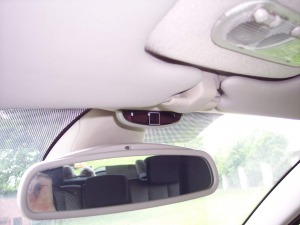

Jestem już po montażu czujnika cofania. Zastosowałem ten: http://www.allegro.pl/show_item.php?item=352055561 i może to za krótko - bo korzystam dopiero dwa dni - ale jestem jak na razie zadowolony. Sensory zamontowałem po demontażu zderzaka - dosyć proste - ale wymaga czasu i cierpliwości aby zrobić to dokładnie. Mogłem jednak próbować o 1 cm wyżej. Niby to niewiele, ale być może rzadziej "łapały" by nierówne podłoże. Na równej nawierzchni jest bez zarzutów. Wyświetlacz zamontowałem na wewnętrznym lusterku, przewód do centralki puściłem pod uszczelkami w drzwiach - łatwo i szybko.

Marek44 czy możesz wrzucić więcej fotek w jaki sposób zamontowałeś wyświetlacz od czujników. Mam na oku takim sam zestaw jak twój i bardzo mnie to zastanawia. Kable do wyświetlacza puściłeś górą w podsufitce? Czy sam wyświetlacz ma w standardzie jakąś taśmę dwustronną do jego przyklejenie?

Podklejenie do podsufitki i poprowadzenie kabla podsufitką do słupka A, następnie pod uszczelką drzwiową do słupka B i uszczelką drzwi tylnich do słupka C. Tam pod plastkami wpuszczamy kabel do bagażnika. Czasami przy upychaniu kabla wyświetlacza pod plastikami musimy posiłkować się śrubokrętem.

Odmierzamy i wywiercamy otwory na zderzaku pod sensory. Montujemy sensory w zderzaku. Nie znalazłem innej drogi dla przewodów od sensorów jak tylko przewiercenie pojemnika na koło zapasowe. Po wprowadzeniu przewodów do bagażnika trzeba uszczelnić powstały otwór.

Jeśli montujemy wyświetlacz do góry nogami, sensory do centralki trzeba podpiąć na odwrót, żeby prawidłowo wskazywały prawo lewo.
Witam! Nie było mnie kilka dni na forum... Podobnie przeprowadziłem przewód wyświetlacza jak maly1984 tzn: Przy przedniej szybie dosyć lekko wszedł pod uszczelkę, następnie po niewielkim wyciągnięciu uszczelek - po słupku prawych drzwi w dół, przy progu aż do tylnego nadkola gdzie wyciągnąłem go po tapicerką. Nigdzie nie jest widoczny, nie używałem niczego do wciskania przewodu, ponieważ wszędzie jest dużo miejsca. Sam się zdziwiłem że poszło mi to tak szybko (jeśli chodzi o montaż wyświetlacza). Montowałem go na samym końcu całej "operacji" myśląc że będzie trudno - ale spoko... Do przymocowania wyświetlacza służy taśma dwustronna - jest dobra, trzyma bardzo dobrze.
