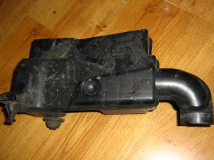

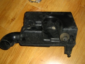

Co to może być , filter jakiś czy co ? - zd
Mam pytanko, co to może być, dodam że auto to silnik 1.6 16V + LPG i nie wiem czy to z silnika czy od gazu. Tata dziś patrzy że coś wisi, potem że to lata więc jakoś wymontował aby nie zgubić :-|

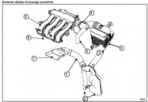

Przeszukałem manual jakiś z FTP i tam na schemacie silnika było "Tłumik szumów ssania" czy to jest to ? bo wyglądało podobnie ;/ i czy można jeździć bez tego.
Wygląda na tłumik szumów. Zamontowany jest między wlotem powietrza, a filtrem powietrza. Dokładnie na takim załamaniu rury/kanału ssącego powietrza/. Właściwie to są dwa tłumiki, zamontowane obok siebie. Ten który odpadł to zewnętrzny. Czy bez tego można jeździć? Pewnie tak, z tym że będzie więcej "szumu". Znalazłem schemat. Wszystko widać. Pozdro.

Mi brakuje tego drugiego tłumika szumów(taki drążek w dół skierowany na rysunku to nr 2) Jeżdze bez tego .
moje pytanie czy to żle czy dobrze.
Kolega napisał ze może być więcej szumów.To sie rozchodzi o jakies szumy podaczs pracy silnika ,kiedy powietrze leci przez e rury?
Po prostu bedzie ciszej jeśli bedzie to zamontowane ,tak?
