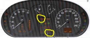

Mam Megankę 1999/16V/95 KM/sedan.Wczoraj jadąc wieczorem nagle na ok.20 sek.zgasł mi silnik, tablica rozdzielcza również i tak jadąc siłą rozpędu na światłach (na szczęście świeciły), po ok.20 sek.silnik odpalił i dalsza jazda była już normalna.
Co było powodem ?
Paliwo miałem - wychodzi na zapłon,ale dlaczego i co jest powodem ?
Czy ktoś miał taki przypadek ?
W czasie dalszej jazdy na chwilkę co jakiś czas zapalały się kontrolki STOP + hamulec (prawy dolny róg), ale jakoś wróciłem w strachu - tylko co dalej ???
Pomóżcie !!!

Witajcie ponownie !
Te świecące dwie kontrolki to od "układu hamulcowego". Okazało się, że nie było jakimś cudem całego stanu płynu w zbiorniczku. I tak się zastanawiam, czy komputer przez ten płyn "rozłączył" zapłon w czasie jazdy?
Dziwne to wszystko, ponieważ światła w czasie braku zapłonu świeciły, tablica zgasła, radio musiałem ponownie odkodować no i zegar także ustawić!
A co do bezpieczników. To albo jest przepalony i coś nie działa, albo też jest cały i powinno być ok.
A jak jest u mnie? Gdzie szukać przyczyny, aby nie bać się wyjazdu ?
