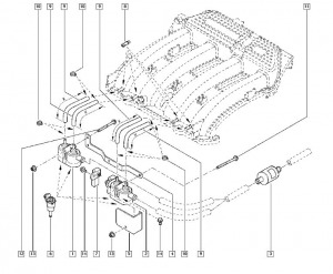

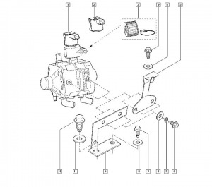

iceman_k, a nad czym tu się zastanawiać. Kupujesz zakładasz i jeździsz. Człowieku, Twoim największym zmartwieniem powinno być kiedy się zwróci i czy montaż będzie poprawny. Dla ułatwienia Ci podam że do nowych auto Renault montuje LandiRenzo - zrzut z Dialogys'a. Twoje pytanie powinno brzmieć kto zna dobrego gazownika w okolicy... lub też zlecę założenie instalacji podajcie namiary na ...
