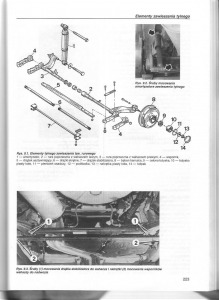

Koledzy i u mnie ledwo co to się kupy trzyma (oblookałem dzisiaj podczas wymiany kół). Wygląda to na nic innego jak rozpórka usztywniająca karoserie. Pierwszy pomysł jak Prezesa kupić profil 3,5x2cm lub 4x2cm ale jeden zonk --> oryginał jest środkiem wyprofilowany pod kątem aby nie ocierać baku. Prezes, czy montowałeś tak jak kupiłeś prostokąt ? Jeżeli tak to uchyl proszę czoła pod auto i zerknij czy nie ociera o zbiornik (szkoda by było aby go przetrzeć przez nierozwagę).

Poszukaj 3x2 w takim razie. Ja dostałem z tego co pamiętam w bardzo zbliżonych wymiarach do oryginału. Nic nie obcierało i nic nie stukało.

radek-sląsk, Mógłbyś podać wymiary. U mnie też woła o wymianę pomyślałem, że kupię, ale jak tu teraz pod auto wejść B) :-(
A tak w ogóle przydałby się rysunek techniczny, no może przesadzam, ale jakby ktoś podał wymiary byłoby fajnie.
A w Castoramie będą mieli takie kształtowniki ?
radek-sląsk, odkręcisz bez problemu. Nasadka numer 19 i do przodu B) Radek55, widać ta poprzeczkę na zdjęciu, na dolnym obrazku, między cyferkami 1 i 2.

Zupełnie inaczej wygląda niż te co widziałem i to co miałem u siebie :!: :-P
Ale może to tylko na rysunku tak B)
Widać tą poprzeczkę na zdjęciu, na dolnym obrazku, między cyferkami 1 i 2.
Dokładnie TAK B) B)
