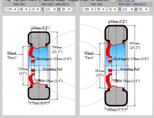

Nie spinaj się tak kolego... :notacrook: Opony 175/60/13 - letnia. Na zimówkach miałem 185/70/15 :mrgreen: Wysokość opony inna, całkowita średnica koła też też szerokość opony inna a co za tym idzie przyczepność :( Więc jest odczuwalna różnica ;) Co do BMW wierzyć nie musisz.. do 3 biegu za mną :P Aaa no i do hamulców tez się doczepiłeś :P Zaciski są fabrycznie oryginalne :) Były wymieniane tylko klocki hamulcowe :) Pzdr i wyluzuj troszeczke :)
Opony 175/60/13 - letnia. Na zimówkach miałem 185/70/15 Wysokość opony inna, całkowita średnica koła też też szerokość opony inna

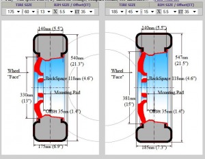

Dobrze że przynajmniej dopiero teraz raczyłeś zauważyć i nadmienić od czego ta różnica i nagłe przybycie mocy lub szybkosci zależało. W pierwszym poście pisałeś tylko o różnicy w rozmiarze felg, a to do przyspieszenia ma się nijak jeśli koło nadal będzie miało zachowany fabryczny wymiar całkowity przez zastosowanie odpowiednich opon. (średnica/obwód)
Według tego co podałeś, to różnica pomiędzy tymi kołami wynosiła 18,7% więc dopuszczalne widełki były przekroczone o jakieś 6 razy..

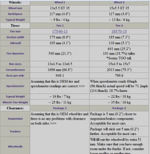

Wszystko masz w tabelce, choć to powinno byc odniesione do rozmiaru opon jakie Twoja meganka miała w czasie opuszczania fabryki. OPON nie felg, bo te znaczenia nie mają poza tym, by na zaciski hamulcowe weszły. Skoro jednak weszły felgi 13", to zaciski, a tym samym tarcze masz malutkie.
Zasada jest taka, że mniejsze koła jak fabryczne to przyrost mocy i strata na szybkości, większe jak zalecane- strata mocy i większa szybkość.
Do tego jeszcze dochodzi różnica w szerokości opony, gdzie przy szerszych jest lepsza przyczepność ale większe opory toczenia. Przy większych felgach występuje również większy ciężar poszczególnej felgi, co dodatkowo obciąża auto o różnicę ciężaru pomiędzy felgami razy 4. Większe opony, o wyższym profilu też są cięższe od tych mniejszych, węższych i niższych, też razy 4 ta różnica.
Poza tym wszystkim, jak wynika z obliczeń i wyników zapisanych w powyższej tabeli, to na większych kołach masz przekłamanie szybkości i odległości do tych mniejszych o 18,7%
Przyjmując, że te mniejsze są fabrycznym rozmiarem i do nich jest licznik i szybkościomierz wyskalowany, to mając koła z większym rozmiarem opon jedziesz z szybkością 114km/h, a licznik pokazuje tylko 96km/h.
To samo z dystansem, mniejsze koło musi się obrócić 949,1 razy by milę pokonać, większe tylko 799,6. Czyli mila (1,602km) na liczniku przeskoczy jak już będzie dawno zrobiona.
Obwody koła, a tym samym przejechana droga po jego 1 obrocie, to 1696mm dla mniejszego i 2013mm dla większego.
Reasumując: o tyle większe koła, to rzeczywisty wzrost spalania czyli bije po kieszeni, a do tego jeszcze przelicznik litrów na 100km może być przerażający, bo licznik mniej zlicza jak faktycznie przejechano.....

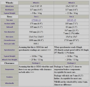

Jeśli nadal przyjmujemy że mniejszy rozmiar to fabrycznie zalecany, to przy felgach 15" i szerokości opony 185, powinieneś mieć opony o wysokości 45 (idealne byłyby 43 ale takich nie produkują)
post-2372-0-44302400-1369174814_thumb.jpg post-2372-0-95886700-1369174824_thumb.jpg
Tu różnica to tylko 1,3% i jest w dopuszczalnych granicach.

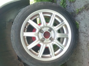

A ja mam takie pytanko, czy takie felgi z megane II wejda do Megane I HB ?
moja ma ET 36 5,5Jx14 a te felgi to prawdopodobnie ET 45 i 6,5Jx15
