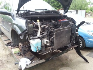

Dzisiaj i mnie spotkała wymiana regulatora. Ktoś powinien za to umieszczenie alternatora otrzymać N(sk)OBLA. Sam regulator jak wiesz jaki jest i jak go wyciągnąć to nie ma tyle rozbierania. No ale jak już się chce sprawdzić łożyska itp.itd no to proszę, tak trzeba rozbebeszyć autko.
